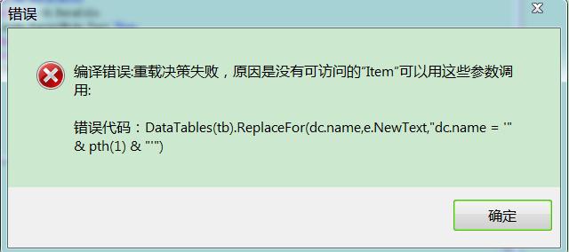

我设计了如下代码想在子节点重命名后更新表中相关列的所有旧数据:
If e.NewText = "" Then
    e.Cancel = True
    Return
Dim pth() As String = e.Node.FullPath.Split("\")
Select Case e.node.Level
    Case 0
        DataTables("项目分类").ReplaceFor("项目名称",e.NewText,"项目名称 = '" & pth(0) & "'")
    Case 1
        DataTables("项目分类").ReplaceFor("罗列值",e.NewText,"项目名称 = '" & pth(0) & "' And 罗列值 = '" & pth(1) & "'")
        For Each tb As DataTable In DataTables
            For Each dc As DataCol In tb.DataCols
                If dc.name = e.node.ParentNode.Text Then
                    Dim dr As DataRow
                    Dim s As String = dr(dc.name)
                    DataTables(tb).ReplaceFor(dc.name,e.NewText,"dr(dc.name) = '" & pth(1) & "'")
End Select
e.Node.Name = e.NewText
按此在新窗口浏览图片
但红色那句通不过,意思是在表中找到目标列后,用e.NewText替换掉dc.name列中 = '" & pth(1) & "'的值,请指点
谢谢!

  发帖心情 Post By:2012/9/11 18:37:00 [只看该作者]
这样?
DataTables(tb).ReplaceFor(dc.name,e.NewText,dr(dc.name) & " = '" & pth(1) & "'")
czy
加好友 发短信 一级勋章 三级勋章 二级勋章
  发帖心情 Post By:2012/9/11 18:39:00 [只看该作者]
DataTables(tb).ReplaceFor(dc.name,e.NewText,dr(dc.name) = & "'" & pth(1) & "'")

  发帖心情 Post By:2012/9/11 19:32:00 [只看该作者]
还是不可以。同样的出错提示

  发帖心情 Post By:2012/9/11 19:58:00 [只看该作者]
DataTables(tb.name)

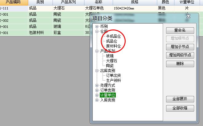

  发帖心情 Post By:2012/9/11 20:57:00 [只看该作者]
谢谢CZY,编码那里是通过了,但打开窗口后随便修改一个“币别”或“计量单位”下的值,也提示出错。
图片点击可在新窗口打开查看点击浏览该文件:项目分类更名更新旧数据问题.table
做了一个例子,请老师指点
谢谢!
