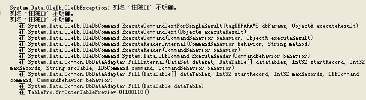

帮忙检查一下SELECT语句...(已解决)  发帖心情 Post By:2009/4/8 11:33:00 [只看该作者]
select 床位,姓名,表A.ID,项目,剂量,用法,用量,单位,单价 from 表A inner join 表B on 表A.ID = 表B.ID where 停止日期 is null and ID in (2009111,2009114,2009121) order by 床位
执行上述代码提示""
删除紫色代码执行正常...
原数据是外部表,这里我做了个简单示例为内部表,请老师指点...
select 床位,姓名,{表A}.ID,项目,规格,单价 from {表A} inner join {表B} on {表A}.ID = {表B}.ID where 日期 is null and ID in (001,005,008) order by 床位
从ID为001,005,008中提取日期为空的项目数据,并以床位为排序依据...

建议你把表A和表B的表结构贴出来,这样才方便大家帮你分析错误.如果既无文件,又无表结构,只有一个查询语句判断它错在哪儿是比较困难的.

select 床位,姓名,{表A}.ID,项目,规格,单价 from {表A} inner join {表B} on {表A}.ID = {表B}.ID where 日期 is null and {表A}.ID in ('001','005','008') order by 床位

你的查询语句有紫色的部分为:ID in (2009111,2009114,2009121),但我看你的事例中Id列是字符型,如果是字符型,应改为 ID in ('2009111','2009114','2009121'),不知是否是这儿的错误。

图片点击可在新窗口打开查看怪事了....
原来项目文件里的ID in (....  ... ) 括号内是通过复合列表框生成的字符串,生成如(001,002,003)的字符串,如果没跨表查询就没有提示错误.....一加上跨表查询就出错...为什么?
原项目用的是外部SQL数据表
难道不跨表查询用(001,002,003)
跨表就用('001','002','003')???

为何不跨表查询又正常呢?同样的代码生成ID 字符串...
原查询代码为
select ID,项目,规格,单价 from {表A} where 日期 is null and ID in (001,005,008)

1、两个表都有ID列,自然要明确是哪一个表的,单表没有这个问题。
2、字符值应该用单引号括起来
所以:
不仅仅是引号的问题,最关键的区别是在 Where 日期 is Null and {表A}.Id in ('001','005','008') ……    ,ID前面加了一个{表A},原因贺老师已经在前面讲清楚了。
