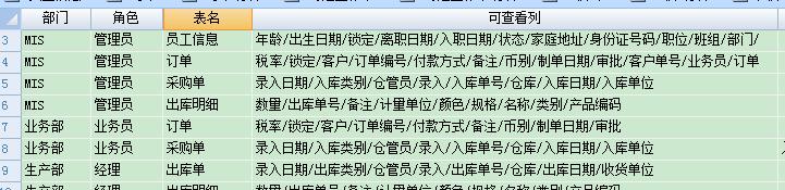

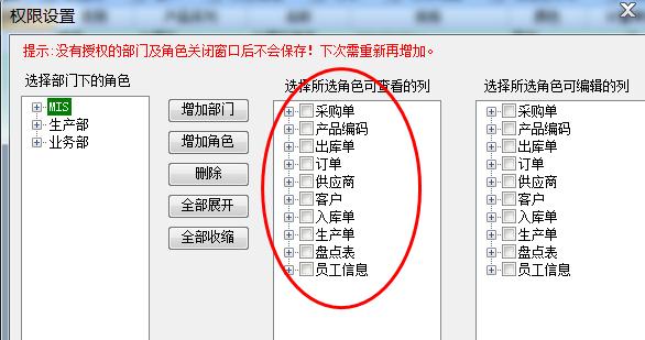

自定义的用户管理系统中不同部门及角色的权限设置是通过表名来设计的,如下图
但对于查询或统计表因为都是临时生成的,权限设置时没办法得到表名,请问这种方式下的权限要如何来设计?希望大家提供些思路。

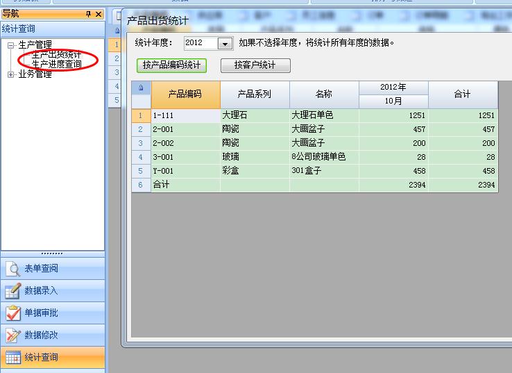

可能我的意思没有表达清楚,我现在的权限设置设置的表都是从系统中的表自动提取出来的,而统计表没生成表时没有表名可以提取到这里来,
查询及统计时只是在导航中分模块而已,点击哪个模块下的相应节点就可以查看哪个统计表了,如下图
而我的要求是没有权限的人打开目录树时根本看不见那个节点,所以我现在是把导航中的这些模块分组另外做一个表来开放给用户自己设置权限,这样查询及统计的权限就和其他数据表就是分开的,想请教还有没有其他更好的办法?
