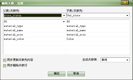

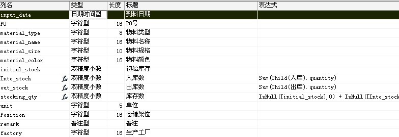

谢谢你的答复,不过还是得不到提示;我的出库表和库存表有关联和表达式;是否会对此有影响?我将条件改为
pdr("stocking_qty") < 0   也不行。怎么回事呀?
