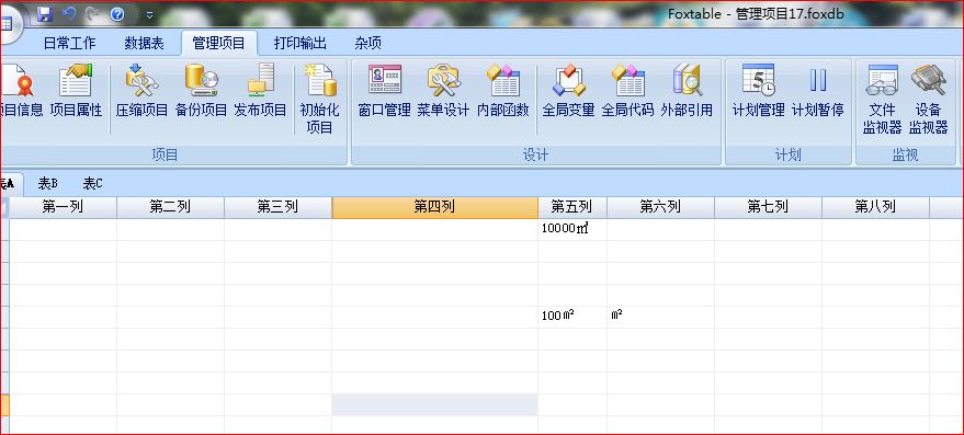

狐狸爸爸,小弟最近又遇到问题了。
在狐表数据库中,我的输入法总是会自动切换成全角,以致于数字效果很难看,不知道为什么?
请你帮我一下,我研究了好久,是在没办法了。谢谢

看不到上面的图片,不知道是在什么地方用到输入法。
贴一段帮助内容吧:
中文输入
同一个表中的不同列,有的可能是中文的,有的可能是字母或者数字的;这样在输入数据的时候,需要不停地切换输入法的中英文状态。
列属性设置中,通过设置“中文输入”属性,你可以控制选择某一列时,自动打开或关闭中文输入法,还是保持当前状态不变。
该属性有三个可选值:
Default:保持当前输入法状态不变
True:   自动打开中文输入法
False:  自动关闭中文输入法
例如对于姓名列,我们应该将此属性设为True,因为中国人的姓名自然是中文的;而对于产品型号列,应该将此属性设为False,因为型号一般由字母和数字组成。
有了此属性,我们就可以避免手工切换输入法的中英文状态,而由系统根据输入列的设置自动选择。
此属性相当于模拟Shift按键。
提示:在数值列输入数字的时候,有的时候第一个输入的数字会无效,只是使得单元格进入编辑状态,如果发生这种情况,请将该列的中文输入属性设为False。

问题已得到解决,谢谢。但是又有新的问题请教,关于“立方米”的输入问题,在模板里输入m3正确,显示也正确,但生成报表之后,显示就不正确了,成了m3。不知道这是为什么?求解,谢谢。
  发帖心情 Post By:2012/9/19 18:31:00 [只看该作者]
分成两个单元格,一个现实m,一个现实3,挨近一点

啊?什么意思。不懂…… 那不是更难看了?我生成的报表也是EXCEL的,搞得每次都得手动修改m3为m3,不方便了。
程兴刚
  发帖心情 Post By:2012/9/20 0:04:00 [只看该作者]
让您分您就分,分开就知道妙用了:
     分开后,就分别替换,那样就不用更改格式了!

直接用 一个字符不就好啦:?   =  m3
zoomify
等级:童狐 帖子:209 积分:1695 威望:0 精华:0 注册:2012/7/26 17:50:00
  发帖心情 Post By:2012/9/20 15:41:00 [只看该作者]
在Word中,可以用“Alt”键作为引导,输入 Unicode字符。
但在记事本中不能用这种方法。
不过,在Word中输入的 Unicode字符可以拷贝到记事本中。
按住“Alt”+ 13217 可以得到 ㎡
按住“Alt”+ 13221 可以得到 ?
按住“Alt”+ 13216 可以得到 ?
按住“Alt”+ 13215 可以得到 ?
还有很多符号都可以得到。

程大哥,问题还是没解决,我按“狐狸爸爸”的说法做了好几次 ,还是不行。
我看您提到了“替换”,能详细点说明吗?我不明白你的意思。
