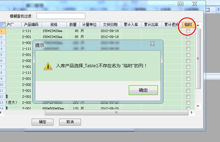

如果加了红色的这行,运行后还会出错如下:

  发帖心情 Post By:2012/9/21 9:37:00 [只看该作者]
 哦哦,不能用变量dt去访问。
 这样用
 Tables("入库产品选择_Table1").AllowEdit = true
Tables("入库产品选择_Table1").DataTable.DataCols.Add("临时", Gettype(Boolean))

基本上可以了,但是临时列增加进去了,选择时还是会出错
lin_hailun
  发帖心情 Post By:2012/9/21 12:48:00 [只看该作者]
 不行的话,就转换下思路,参考下面。
Dim dtb As New DataTableBuilder("临时表")
dtb.Build()
Dim dt As DataTable = DataTables("临时表")
dt.Fill("Select * from {成绩表}", "数据源", True)   '把查询表填充到临时表
dt.DataCols.Add("临时", Gettype(Boolean))
Tables("窗口2_Table1").DataSource = dt
Tables("窗口2_Table1").AllowEdit = True
zpx_2012
等级:四尾狐 帖子:976 积分:8527 威望:0 精华:0 注册:2012/2/9 16:35:00
  发帖心情 Post By:2012/9/21 12:59:00 [只看该作者]
这样可以了,就不用在每个来源表中再去增加一列逻辑列。
