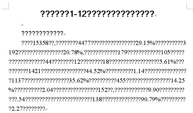

各位狐友:本人用rtf文件格式制作一份报表文章, 在文章中插入一些特殊的标记,然后利用RtfPrinter的Replace方法,将这些标记替换为数据,打印预览和打印成书面材料时均正常,但在打印预览时另存为rtf格式后,打开文件发现乱码,如下图
如果用其它格式另存,也会出现乱码现象。请问:1、在foxtable系统环境下中这种情况如何处理,能否生成正常的rtf文件,最好是word文档;2、是否可用第三方软件进行转换。谢谢!

  发帖心情 Post By:2012/10/15 22:39:00 [只看该作者]
你的文件有问题,我用word和写字板打开,都是乱码。
我说的是传你的模版文件,不是已经生成的乱码文件。

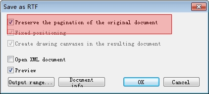

  发帖心情 Post By:2012/10/15 22:52:00 [只看该作者]
保存时选择这个选项:
zxlid
等级:童狐 帖子:234 积分:2923 威望:0 精华:0 注册:2012/2/25 22:10:00
  发帖心情 Post By:2012/10/15 22:58:00 [只看该作者]
问题解决了,谢谢!早点休息。
