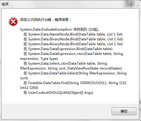

谢谢lin_hailun老师的回复,好像代码有问题,在命令窗口运行如下代码时出错,还请指教,谢谢!!
If Functions.Execute("ShouQuan","生产") Then
    MessageBox.Show("生产")
lin_hailun
  发帖心情 Post By:2012/10/16 11:34:00 [只看该作者]
 把 分组 改成 部门
 把 用户 改成 姓名

[求助]代码出错,求助修改  发帖心情 Post By:2012/10/16 12:32:00 [只看该作者]
谢谢lin_hailun老师的回复,按照lin_hailun老师的提示修改后,将DataTables("授权")改成DataTables("用户"),
并将dr = dt.Find("部门 = '" & args(0) & "' And 权限 Is Null" )改成dr = dt.Find("部门 = '" & args(0) & "' And 权限 Is Not Null" )
在命令窗口运行
只有黄色部分为登录用户的部门时,代码才能正确运行,否则出错,而要求黄色部分应该是指定的权限,而不是部门。问题出在哪里,还请各位老师指教,谢谢!!
