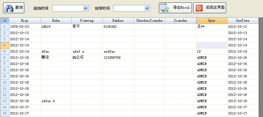

如上图
使用的是SQLTABLE
查询语句是:Tables("收货主表查询_1_Table1").Fill("Select * From {Bill_Shou}","SQL2000",True)
1.SysTime列的数据类型在SQL SERVER是"yyyy-MM-dd hh:mm:ss"形式,如何正常显示出来?
2.由于设计的需要,数据库需要用Kehu Pinming,标题是"客户" "品名",有没有语句可以查询出来,直接是表标题
(可不可以设计一个FILL变量,可以设置查询出来是列名还是列标题)

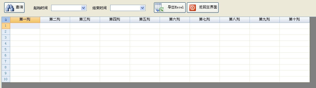

附加一个问题
查询前如下图,可不可以直接是列标题,而不是“第一列”“第二列”...
