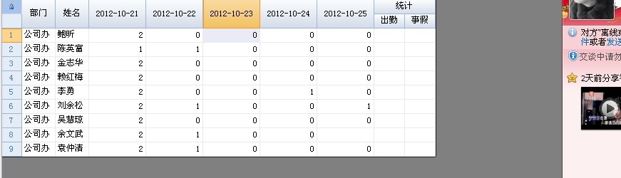

如何对不定列数中的不同值分别统计,如图所示,如果有30列,每列的值为1-5中的任何一个,最后统计,1-5这5个数分别在30列中出现的次数。如事假对应2,统计2出现的次数,出勤对应1,休息对应0.
如何统计,请大侠指导!谢谢

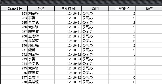

 以下是数据库和代码

lin_hailun
  发帖心情 Post By:2012/10/23 8:59:00 [只看该作者]
 代码如下………………
 Dim colsName() AS String = {"部门", "姓名", "统计_出勤", "统计_事假"}
 With DataTables("出勤统计表_table1")
    For Each dr As DataRow In .DataRows
        Dim cq As Integer = 0
        Dim sj As Integer = 0
        For Each dc As DataCol In .DataCols
            If colsName.Contains(dc.Name) = False Then
                Select case dr(dc.Name)
                    case 1
                        cq = cq + 1
                    case 2
                        sj = sj + 1
                End Select
        dr("统计_出勤") = cq
        dr("统计_事假") = sj
End With
