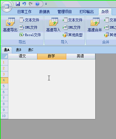

第一个问题是这样的:比如输入分数的时候,再第一行输入完成之后,需要用到enter键或向下的箭头才能跳到下一个单元格,我想能依据输入的分数和满分的比较来达到自动换行的功能。或者仁兄能有什么其他更好的方法?
shirui
等级:婴狐 帖子:24 积分:251 威望:0 精华:0 注册:2011/10/14 12:00:00
  发帖心情 Post By:2012/10/27 7:12:00 [只看该作者]
哦,对了,再补充一下,我是为了表达的简单没说清楚。我指得自动换行是指自动跳到下一个单元格,不是说像excel那样一个单元格显示不下把单元格变大,不是这个。

lin_hailun
  发帖心情 Post By:2012/10/27 10:15:00 [只看该作者]
 简单做了一下……在XP上使用语言的时候,要安装中文语音库。

shirui
  发帖心情 Post By:2012/10/27 11:53:00 [只看该作者]
lin_hailun兄,我下载安装了你的附件,是我没找到方法还是?
我输入什么数都是一直输入
没看到自动跳转
是需要在哪自定义满分吗?
lin_hailun
  发帖心情 Post By:2012/10/27 13:17:00 [只看该作者]
 楼主,我测试正常。
