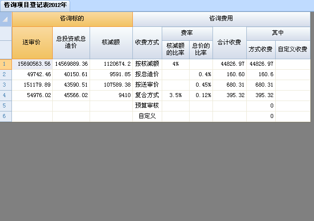

    [方式收费]这一列根据[收费方式]列内容变化而执行不同的计算方法,显示出数值。
    当[收费方式]列选择“按核减额”,则[方式收费]列=核减额*核减额的比率;
    当[收费方式]列选择“按总造价”,则[方式收费]列=总造价*总价的比率;
    当[收费方式]列选择“按送审价”,则[方式收费]列=送审价*总价的比率;
    当[收费方式]列选择“复合方式”,则[方式收费]列=送审价*总价的比率+核减额*核减额的比率;
    当[收费方式]列选择“自定义”,则[方式收费]列=0;
    当[收费方式]列选择“预算审核”,则[方式收费]列根据[送审价]列金额的大小,执行: IF([送审价]<=1000000, [送审价]*0.38%,IF([送审价]<=5000000,3800+([送审价]-1000000)*0.34%,IF([送审价]<=10000000,17400+([送审价]-5000000)*0.3%,IF([送审价]<=50000000,32400+([送审价]-10000000)*0.24%,IF([送审价]<=100000000,128400+([送审价]-50000000)*0.18%,218400+([送审价]-100000000)*0.14%)))))。
    请教能通过代码来实现吗?

谢谢你,再请教:
当[收费方式]列选择“预算审核”,则[方式收费]列根据[送审价]列金额的大小,执行: IF([送审价]<=1000000, [送审价]*0.38%,IF([送审价]<=5000000,3800+([送审价]-1000000)*0.34%,IF([送审价]<=10000000,17400+([送审价]-5000000)*0.3%,IF([送审价]<=50000000,32400+([送审价]-10000000)*0.24%,IF([送审价]<=100000000,128400+([送审价]-50000000)*0.18%,218400+([送审价]-100000000)*0.14%)))))。如何写代码呢?

sloyy
等级:九尾狐 帖子:2204 积分:14013 威望:0 精华:2 注册:2012/2/25 10:59:00
  发帖心情 Post By:2012/10/28 21:42:00 [只看该作者]
其实还可以更进一步完善程序,把各种比率和系数放在另外一个表里,这样,调整系数时,只要修改表格里的数据,不用修改程序了.

超级感谢“超级版主”!明天汇款先购买一套商业版,其后再买一套开发版。
再请教“超级版主”:合计收费=方式收费+自定义收费能同时写进上述代码中吗?

sloyy
  发帖心情 Post By:2012/10/28 22:20:00 [只看该作者]
举一反三呀
在倒数第二行写: dr("咨询费用_合计收费") = dr("咨询费用_其中_方式收费")+dr("咨询费用_其中_自定义收费")
