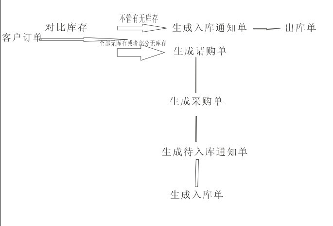

PS:说下今天让我接近奔溃的问题,大师和高手们看能不能给个思路和在FOXTABLE解决办法吧(有附图)
业务员在输入客户订单后,系统自动根据订单的物料明细比对库存,这里有个工作流分支
A.如果订单中的物料全部或者部分库存不足的情况,不足的物料自动生成请购单传递给采购部人员,同时生成订单所有物料的待出库通知单给仓库人员
B.如果订单中的所有的物料都有库存,则只生成待出库通知单给到仓库人员,仓库人员清点实物后根据通知单自动形成出库单出库,客户订单显示结案。在这里,仓管可以根据客户的交期选择有库存的部分物料先交或者等采购物料回来后一起交,所有物料交完,订单显示结案
A分支的后续工作流
1如果所有物料无库存或者部分无分库存的,则自动生成一张请购单给采购员,在这张请购单中,采购员需要做的就是选择那些物料的供应商来自动生成一张张不同供应商的采购单,当采购订单的时候生成的时候,每一张采购单都会自动生成一张待入库通知单给到仓管,仓管在实际物料到的时候自动提取待入库通知单里物料明细来生成采购入库单,然后采购入库单和待入库通知单做对比,已经交完的物料不会在待入库明细里出现,未交完的显示未交数量,全部交完则代办则整个流程结束,采购订单显示结案
工作流的要求(工作流在上一步结束的时候可以选择通知用户(用户组和具体用户)都可以,用过勤哲的人应该明白我的意思),并且在系统主界面显示待办的事项,点击通知直接进入窗口进行工作
画个图吧,好像看文字很坑爹的
我查了FOX的说明书,这里面涉及到权限,工作流以及各式我看得懂看不懂,记得住记不住的代码名词,真是要崩溃了有木有!
高手指点下这样的设计思路有没有问题,以及在FOXTABLE里实现的可能性(哦,我知道一切皆有可能),麻烦告诉我下大概要用的说明书的知识,说明书真的太厚了,找到眼睛瞎啊有木有!

程兴刚
  发帖心情 Post By:2012/10/29 23:02:00 [只看该作者]
这些基本都能实现,但您需要一步一步做起,遇到难处再有针对性地提问!
  发帖心情 Post By:2012/10/29 23:24:00 [只看该作者]
先打基础:
关于流程的部分,在《开发指南》的《工作流》这一章。
看帮助一定要按顺序,头一两遍可以不求甚解,第三遍开始要将每个例子实际操作演练一遍,不明白的就上论坛求助。三遍之后才开始做系统,遇到问题在帮助找答案,找不到的在论坛提问。
此外一定要先掌握《使用指南》,然后再看《开发指南》
看完三遍帮助并不表示你就可以独立完成一个系统的开发了,你开发过程中还会遇到很多问题,但是我们会给你帮助,不断遇到问题,不断解决问题,慢慢你就熟悉了,这有个过程,所有人都必须经历这个过程。

lin_hailun
  发帖心情 Post By:2012/10/30 8:48:00 [只看该作者]
 楼主,耐心点吧,刚接触一事物,是需要时间适应的。
 记得当时我学狐表的时候,前几个星期都是啃帮助,而且一头雾水的。
 不过,慢慢就好了。当你知识积蓄到一定程度的时候,突然有一刻你会顿悟,之后就一通百通了。
 你辛苦一两个月,总比你全公司辛苦一辈子来得划算吧。再说,狐表不太难,要有信心。

paullqxp
等级:二尾狐 帖子:518 积分:4773 威望:0 精华:1 注册:2011/11/23 20:48:00
  发帖心情 Post By:2012/10/30 9:34:00 [只看该作者]
编程之路没有捷径,要脚踏实地
我和楼上一样,啃了几次帮助后,顿悟的
楼主对业务流程很熟练,接下来将功能细分,一个个攻破即可
