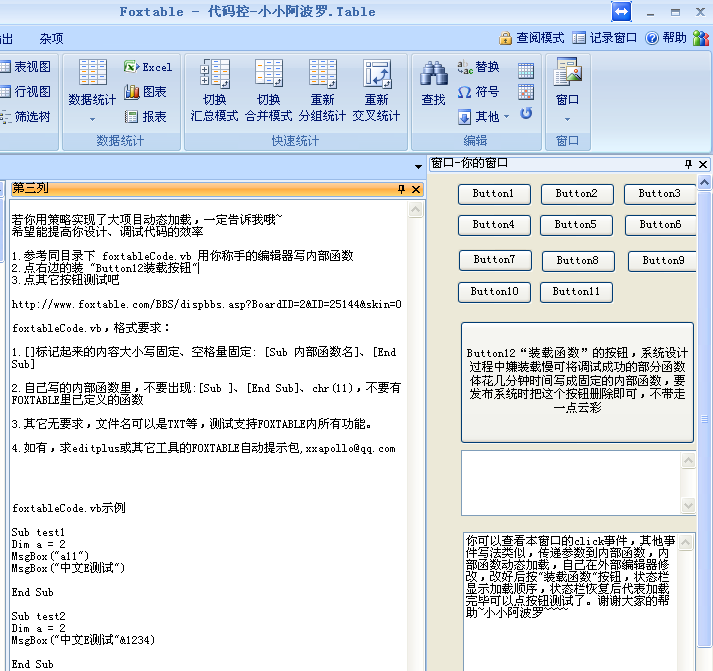

好吧,把思路介绍下,针对上面两个问题:
1.内部函数不在foxtable里写,而在功能更强大的你喜欢的编辑器里写,然后在FOXTABLE里用一个按钮读进去动态生成。
2.将所有窗口的事件,带表名、窗口名、控件名三个参数传递到一个内部函数里去处理,便于集中调试代码。例如click事件整合到n_formClick,DoubleClick整合到n_formDoubleClick, 如果效率能接受,你的窗口事件可以整合到一个函数里去处理。
附件随后:
一、在窗口的click事件添加了这个,喜欢吗?
Functions.Execute("n_formClick",e.Form.TableName,e.Form.Name,e.Sender.name)
n_formClick是自定义函数名,你可以换成其它的(这个函数名就是等下要在外部文本文件里定义的Sub n_formClick)
二、用foxtableCode.vb(这个文件名也是自定义的,自己换) 按vb格式写代码n_formClick内部函数,当然,你还可以写毛毛多的,做到集中写代码,亲,是不是实现了这个梦想,想用什么编辑器就用什么编辑器,什么代码折叠,自动完成,加亮提示等等自己随便折腾。
再也不要切来切去,再也不要找来找去,再也那啥,不多说了
foxtableCode.vb,格式要求:
1.[]标记起来的内容大小写固定、空格量固定: [Sub 内部函数名]、[End Sub]
2.自己写的内部函数里,不要出现:[Sub ]、[End Sub]、chr(11),不要有FOXTABLE里已定义的函数
3.其它无要求,文件名可以是TXT等,测试支持FOXTABLE内所有功能。
4.如有,求editplus或其它工具的FOXTABLE自动提示包
foxtableCode.vb示例
Sub test1
Dim a = 2
MsgBox("a11")
MsgBox("中文E测试")
End Sub
Sub test2
Dim a = 2
MsgBox("中文E测试"&1234)
End Sub
实现方法,只要两步:
1.先按上面要求整个foxtableCode.vb 文件
2.自建个窗口,一按钮,以后每次在你的极品编辑器里编辑好代码后,按一下按钮就调进去了。按钮事件定义为下:
[code]
Dim File As String = ProjectPath & "foxtableCode.vb"
If Not FileSys.FileExists(File) Then
    MessageBox.Show("没有发现指定的代码文件, 请检查或与您的服务商联系! ","信息提示",MessageBoxButtons.OK,MessageBoxIcon.Question)
    StatusBar.Message2 = "正在执行代码, 请稍候..."
    Application.DoEvents
    Dim i,ti,l,fnTitle,fnCode,tA,tstr
    Dim tCodeall As String = FileSys.ReadAllText(File,System.Text.Encoding.Default)
    tA = replace(tCodeall,"End Sub",chr(11)).split(chr(11))
    l = tA.length-1
    For i=0 To l
        StatusBar.Message2 = "正在执行代码, 请稍候..." & i & "-" & l
        tstr = trim(tA(i))
        output.show ("\n" & i & "-" & tstr)
        ti = InStr(tstr,"Sub ")
        If ti = 0 Then
            Continue For
        tstr = mid(tstr,ti)
        If left(tstr,4) = "Sub " Then
            ti = InStr(tstr,vbcrlf)
            If ti>0 Then
                fnTitle = trim(mid(tstr,4,ti-4))
                fnCode = mid(tstr,ti)
                'msgbox(fntitle & "-" & vbcrlf & fnCode)
                try
                    Functions.Remove(fnTitle)     '先删除函数
                    Functions.Add(fnTitle,fnCode)   '添加
                    Functions.Complie()         '编译
                    'Functions.Execute(fnTitle)    '执行
                catch ex As Exception
                    msgbox("function.add Err")
                End Try
    'tstr = tA(0) '& split("a,b,c",",")(0)
    'tstr = InStr(tcodeall,"vbcrlf")
    'output.show (tstr)
    '    Functions.Add("Zdy",Code)   '添加
    '    Functions.Complie()         '编译
    '    Functions.Execute("Zdy")    '执行
    '    Functions.Remove("Zdy")     '代码执行完毕即删除函数
    '    StatusBar.Reset
    StatusBar.Reset
[code]

呃。。。不发个效果图看看嘛。

这个有啥效果图啊!就只是为了方便调试代码,管理代码,
以前要切来切去,窗口管理,设计窗口,找控件,事件,事件代码按钮,写代码,关控件,关窗口,点应用,点按钮,累啊。。。
10步,化为3步
现在,写好代码保存,点按钮装载代码,点按钮测试
