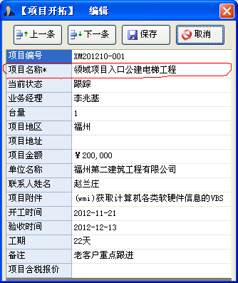

顶楼主一下,现在用的最多的就是记录窗口了
因为排控件太累了。如果项目不确定,改来改去累死人。
记录窗口中带“*”好的为必填项
