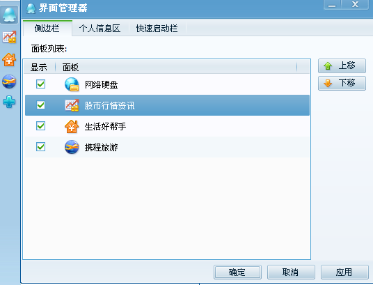

如何动态添加,移除带功能的控件呢
如图:
点击应用之后,那些带代码的按钮就会自动移除或者添加进来了
希望大家给个思路

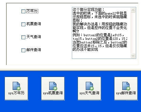

按照您的提示,已经做好了,各个按钮的点击事件。
新的问题来了:
动态添加按钮需要动态添加函数,这个对于我来讲难度太大,暂时回避,我想了一个折中的办法:
把所有按钮先写好,到时候隐藏;
于是这样的问题来了
选中的时候,下面的panel2中就显示按钮图标,未选中的时候就隐藏图标;
我的解决办法是:用按钮的隐藏功能实现,但是控件的位置不会变化啊?
例如:button1的位置是left15,top15,button2的位置是120,15;
当把button1移除之后,button2的位置应该未15,15,但是仅仅隐藏的办法不能实现
做了个小测试,麻烦大家帮我看看
