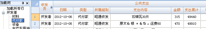

有两个问题请教:
一、经过筛选树筛选后出现的累计数据还是所有行里面的累计值,为什么不是筛选后当前显示各行所重新计算的累计值?

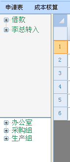

二、窗口里做了两颗树后,如何回到“显示所有行”?代码怎么写、放在哪里?

呵呵 ,不知该如何说得更准确些,意思就是累计的值里包括了本表里的全部数据,为什么它与筛选没关系了,当选择筛选项如“代付款”时应该只统计“代付款”筛选出来的各项数据的累计值才对。请教代码错在哪里?
Select Case e.DataCol.Name
    Case "收入_预借款"
        Dim dr As DataRow
        Dim drs As List(of DataRow)
        dr = e.DataTable.Find("[_SortKey] < " & e.DataRow("_SortKey"), "[_SortKey] Desc") '找出上一行
        If dr Is Nothing Then '如果没有找到上一行,说明本行就是第一行
            e.DataRow("收入_借款累计") = e.DataRow("收入_预借款")
            dr = e.DataRow
        drs = e.DataTable.Select("[_SortKey] >= " & dr("_SortKey"), "[_SortKey]")
        For i As Integer = 1 To drs.Count - 1 '重算余下行的余额
            drs(i)("收入_借款累计") = drs(i-1)("收入_借款累计") + drs(i)("收入_预借款")
End Select
    Case "公共支出_金额"
        Dim dr As DataRow
            e.DataRow("公共支出_支出累计") = e.DataRow("公共支出_金额")
            dr = e.DataRow
            drs(i)("公共支出_支出累计") = drs(i-1)("公共支出_支出累计") + drs(i)("公共支出_金额")
End Select
