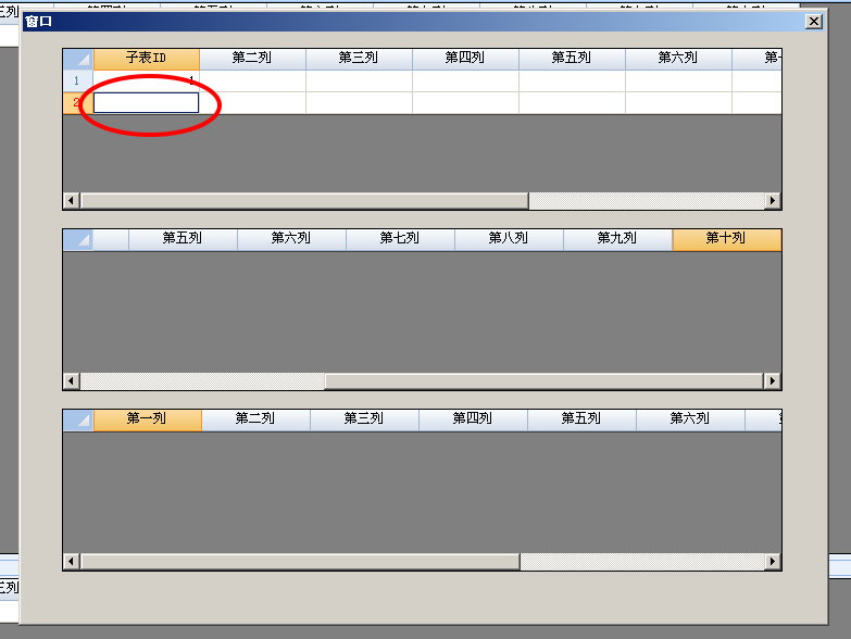

父表子表孙表 在双向关联的情况下,通过查找逐级找到对应的孙表,也能正常的有对应的在孙表新增行,但是反过来,通过孙表查找也能逐级找到对应的父表,但是在孙表新建行时,却未能正确的把孙表新增行增加到对应的父表行。这是为什么呢?

在窗口1的孙表内新建行,是没有子表ID的。

如图

  发帖心情 Post By:2012/11/9 14:38:00 [只看该作者]
在孙表增加数据,会自动归类到子表的当前行,在子表增加数据,会自动归类到父表的当前行。
反过来是不行的。

不说孙表,就说父子表,先做父子表的双向关联,子表有一列是“父表ID”,和父表的_Identify相关联,  再建立窗口,里面放两个table ,table1是 “子表” ,
Table2是 “子表.父表”。在这种情况下,我在table1直接新建行,那么新建的行不属于父表的当前行,在子表的“父表ID”字段也是空值。 不知道为什么会这样。
如果反过来,table1 是 父表 ,table2是 父表.子表,那么在子表新建行就没有任何问题,子表的“父表ID”字段也是正确的。

现在我碰到的问题就是 新建行时 关联列的值不继承。所以才请教的啊。
  发帖心情 Post By:2012/11/9 16:06:00 [只看该作者]
我测试可以。
如果你在:
孙.子.父
这种倒过来的表中增加行,不继承是正常的
