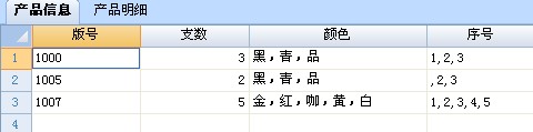

为公司搞个生产进程管理系统,想要达到下面的效果(表“产品信息”和表“产品明细”是关联的):
1.在表“产品信息”中“颜色”和“序号”列分别输入内容(不同的颜色和序号是用逗号隔开的),在表“产品明细”根据表"产品信息"的“序号”列的内容自动生成那样的行。
2.加一个判断,表“产品信息”中“支数”列的数值要和“序号”列的数字计数一样,比如版号1005的支数为2,后面的序号列只有2个数

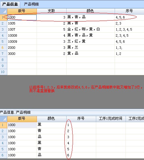

现在又有几个新问题:
1.我输入完成后,当修改“产品信息”表中“颜色”或“序号”列的内容时,在“产品明细”表中又重新添加了几行内容,我想要修改后判断“版号”是否存在,如果存在就删除以前的,重新生成新的。

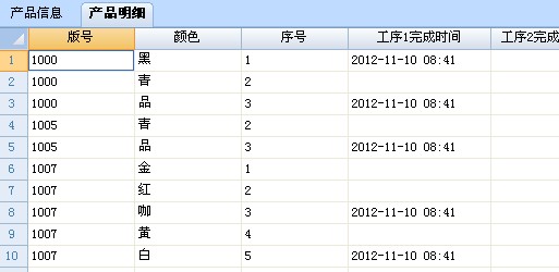

lin_hailun
  发帖心情 Post By:2012/11/10 14:45:00 [只看该作者]
 嗯嗯,OK。
图片点击可在新窗口打开查看点击浏览该文件:产品分行处理.table

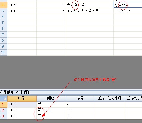

非常感谢,但是还有个小问题,如果序号里面有的值用分号隔开,那分号前后的值对应的是同一个颜色,如下
