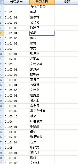

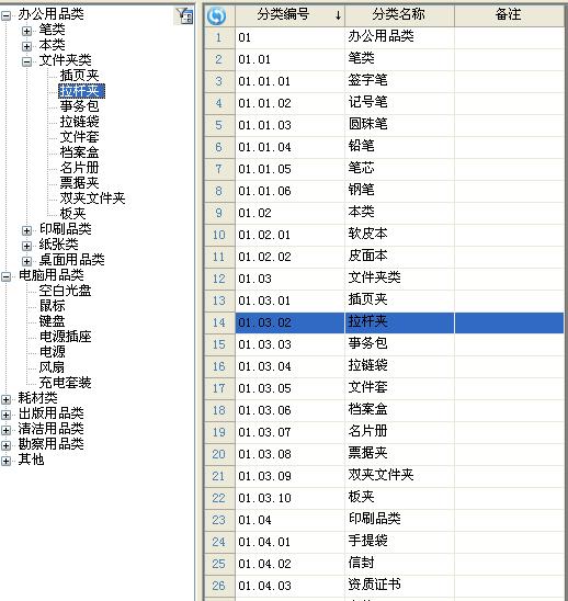

您那代码是筛选出相同长度的行,我的想法是:比如下图的我选择的是01.03.02  ,我要筛选的是01.03开头的同级行,而不是全部的同级行

 哦哦,那就这样。
Dim s As String = Tables("综合部物品分类设置_综合部物品分类设置Table1").current("分类编号")
Dim i As Integer = s.LastIndexOf(".")
s = s.SubString(0,i)
Tables("综合部物品分类设置_综合部物品分类设置Table1").filter = "Left(分类编号, " & i & ") = s And len(分类编号) = " & s.Length
