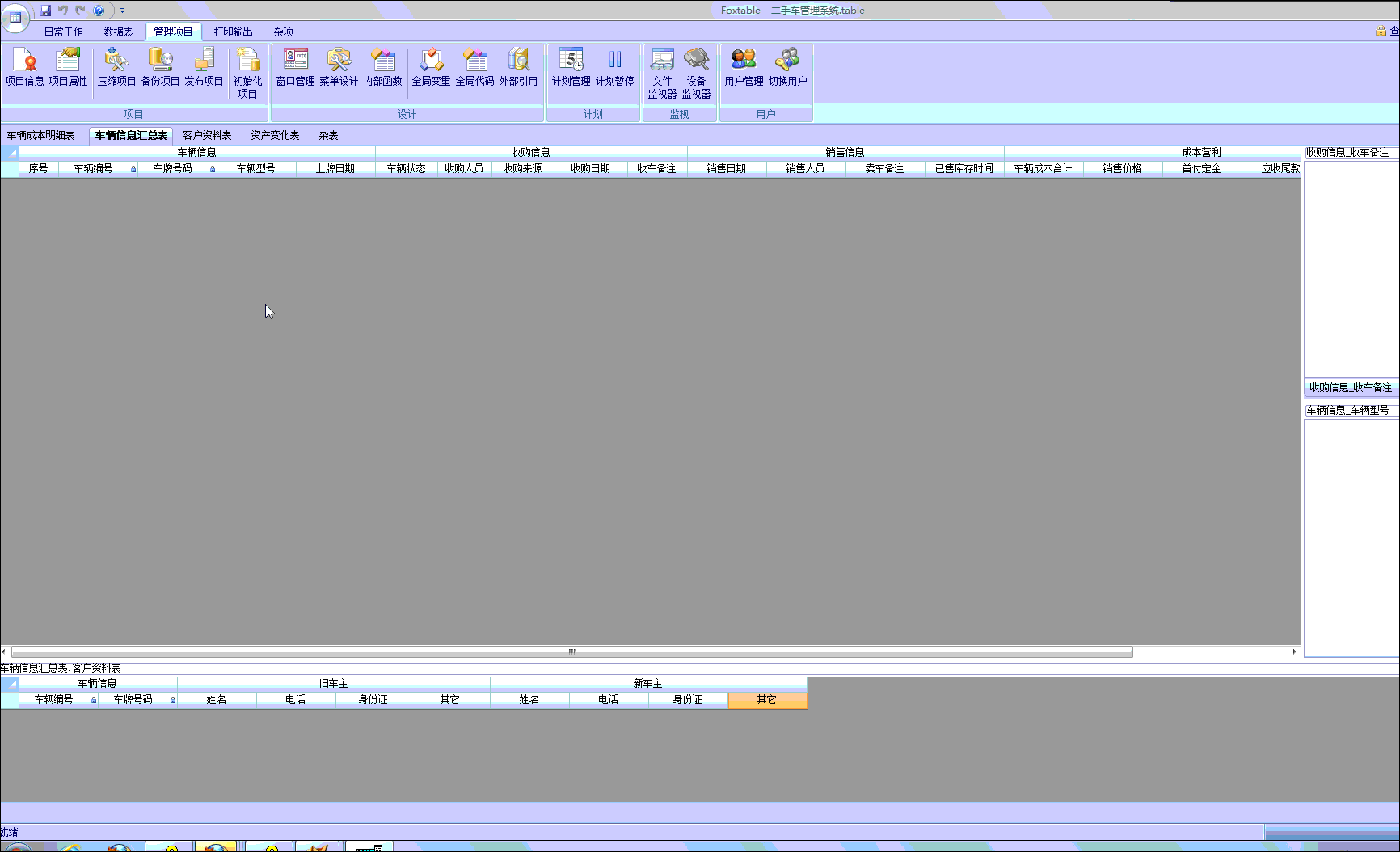

表中有 成本明细表   信息汇总表 两个表
 现在要在 信息汇总表 中 成本合计 列 引用 成本明细表 中 成本合计列的数据
直接用帮助中跨表引用 例子  引用过来 在信息汇总表中 数据为"0"  小弟不解 求狐爸帮忙看一下代码问题
Select Case e.DataCol.Name
    Case "车辆编号","车牌号码"
        Dim dr As DataRow = e.DataRow
        Dim pr As DataRow
        If dr.IsNull("车辆编号") OrElse dr.IsNull("车牌号码") Then
            dr("车辆成本合计") = Nothing
            Dim filter As String
            filter = "车辆编号 = '" & dr("车辆编号") & "' And 车牌号码 = '" & dr("车牌号码") & "'  "
            pr = DataTables("车辆信息汇总").Find(filter)
            If pr IsNot Nothing Then
                dr("车辆成本合计") = pr("车辆成本合计")
End Select
以下是实例
