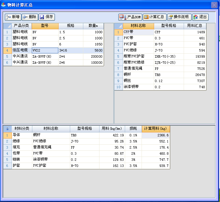

做法跟图示差不多,左上输入数量,右上是物料的汇总,与库存物料比对就行了,下面是每个产品的用料

六尾狐大哥,能不能将你这个物料计算汇总的源表发出来共享一下,你贴出来的图片正是我现在所需要的,也是我最头疼的,真诚地希望能相助小妹一把,我QQ:289804423,EMAIL:NXHFSL@163.COM,谢谢

实话实说
等级:九尾狐 帖子:2649 积分:19396 威望:0 精华:1 注册:2008/9/12 9:19:00
  发帖心情 Post By:2012/11/18 17:11:00 [只看该作者]
以下是引用hlm在2012-11-18 16:41:00的发言:
在线等六尾狐大哥,谢谢
已发往你的邮箱
