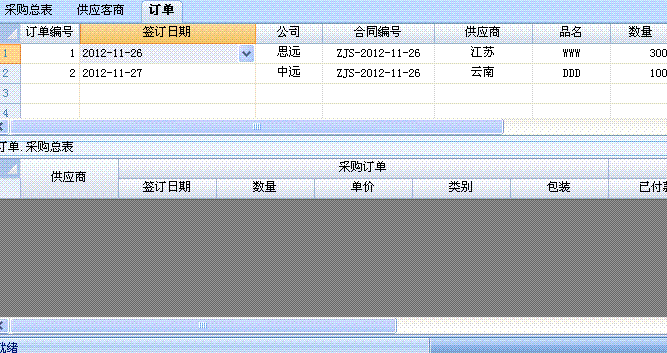

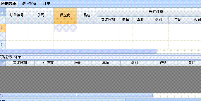

昨天按照使用指南里做了两个表之间关联的方法,但是两个表都不显示数据,在论坛搜索了也没有找到解决的办法,请教各位大侠!谢谢!下面是截图和我做的表,清大侠们不吝赐教,请指出原因所在和解决方法,谢谢!
  发帖心情 Post By:2012/11/28 9:40:00 [只看该作者]
你通过订单编号建立的关联,当你在订单表选择订单订单编号为1的行,下面的关联表会显示总表中订单编号为1的行,你的总表并没有订单编号为1的行,所以当然是不会显示的。

  发帖心情 Post By:2012/11/28 9:41:00 [只看该作者]
 楼主,你尝试在 总表 输入订单编号。
 对应的订单会显示在下表的,这才是关联。

先谢谢狐爸和 lin_hailun  图片点击可在新窗口打开查看,但是怪事了,我在我的原表的总表里输1还是不起作用啊,仍然不会显示。在狐爸的表里却可以!图片点击可在新窗口打开查看狐爸的妙手改过哪里啊?我的本意是想当在订单里输入订单详细信息后,同时在总表上也能同步反映出签订日期、客户、数量、单价等等信息,我是不是不该用关联来实现?那么该用什么办法实现?谢谢?清狐爸和大侠再次赐教!
  发帖心情 Post By:2012/11/28 10:35:00 [只看该作者]
我什么都没有改,就是右击子表,增加行而已。
lin_hailun
  发帖心情 Post By:2012/11/28 10:37:00 [只看该作者]
 我在你上传的表上测试可以。你这个用关联表实现吧。
 如果你的关联列的内容对应,就会自动显示你出关联的数据的,楼主认真测试一下。

再次谢谢 狐爸和 lin_hailun   的耐心解答,找到原因了,还是狐爸说的: 你通过订单编号建立的关联,当你在订单表选择订单编号为1的行,下面的关联表会显示总表中订单编号为1的行,你的总表并没有订单编号为1的行,所以当然是不会显示的。
       我可能刚才没有表达清楚,当在订单表中输入后,在总表的里面也可以同步反映,而不是关联后,在总表下面显示。还不知道怎么实现,还是先看看教程吧。有知道的大侠能先赐教一下的话,那就再好不过。叩谢!
lin_hailun
  发帖心情 Post By:2012/11/28 11:53:00 [只看该作者]
新增订单或者修改订单的时候,给总表赋一个值呗。
