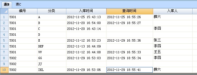

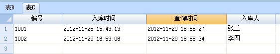

有表C和表B,如下图:
1.表C中入库时间和查询时间的值取自表B相同编号的入库时间和查询时间,并且是最晚的时间
2.表C中入库人的值取自表B中相同编号的入库人的值,取值规律是:薛六,王五,李四,张三按顺序排,表B入库人值里面哪个人是按顺序排后面的,表C中的入库人就取那个人。
而且都要能实时更新,想实现这样的目的,思路怎么写?

关键是入库人列,怎样设置一下取值的时候能按“薛六,王五,李四,张三”这样的顺序取,因为入库人的取值不是按最后的入库时间取的

对,因为要判断一个负责人,和入库时间没关系,入库人列是单独处理的,不管谁先去入库,只显示级别最高的那个人
