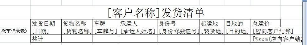

如图:我想每次查到客户资料时,要求:(1)表头要显示公司名称:(2)每次:查出的数据行数量不一样,选择到多条可以导出(这个功能能实现)但关键的是每次查到的公司名不一样,要变化公司名:这个实现不了。

狐爸:代码是通过了,但是在excel中插入[客户名称], ,<客户名称>,<gs>都不行,请问应该怎么样?

 这个问题其实很简单的吧?
 在模版里插入一个标记 <我是标记>,然后编写代码。
Dim gsname As Row=Tables("发货记录查询_table1").current()
Dim Book As New XLS.Book(ProjectPath & "Attachments\发货记录模板.xls")
Dim fl As String = ProjectPath & "Reports\发货记录模板.xls"
Book.Marks("我是标记") = gsname("客户名称")
Book.Build() '生成细节区
Book.Save(fl) '保存工作簿
Dim Proc As New Process '打开工作簿
Proc.File = fl
Proc.Start()

不行,狐爸,这样不行,我试了,还是不行,这个问题都弄了好久了,我再试一下,你也帮我看一下,我到是看到一个方法看用父表的方式看可以不。
