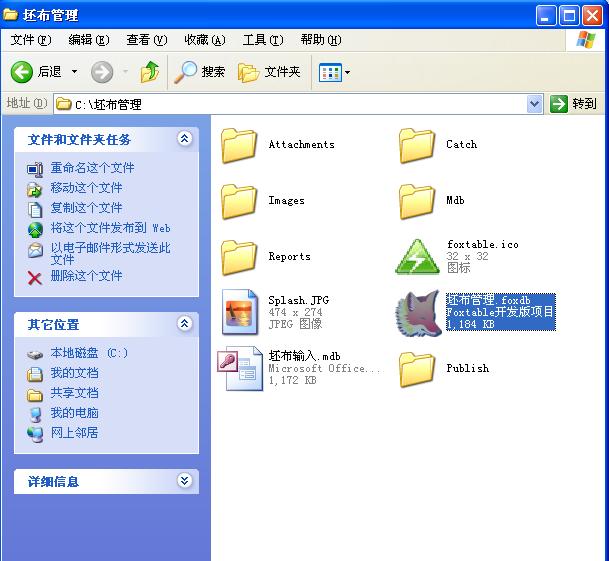

这是未发布前的目录
用下列代码报表正常
Dim Book As New XLS.Book(ProjectPath & "Attachments\坯布日报表.xls")
Book.Build()
Book.Save(ProjectPath & "Reports\坯布日报表.xls")
Dim Proc As New Process
Proc.File = "C:\坯布管理\reports\坯布日报表.xls"
Proc.Start()
发布后多了一个Publish目录,里面有PROJECT目录,报表就不行了
那如何安装才能保证和以前一样
