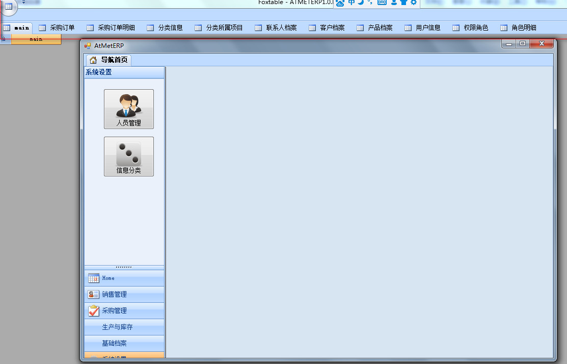

登陆按钮之后,我希望只弹出窗口,系统菜单隐藏,之前庞老师告诉我使用 代码CurrentTable.Grid.Findform.Visible = False  '隐藏,确实有效,但是发布程序后的系统仍然会弹出系统菜单与表单,后来又用了baseMainform.Visible = False等语句,都是编辑状态下能隐藏,发布后这个隐藏的语句就无效了,特来请教:
登陆窗口是模式窗口,系统首页是独立窗口,是否可以做到只看到窗口,见不着系统菜单。

这个作法 我研究了一下  要么就打开一个窗口,所有的工作全部在这个窗口完成,如果是多窗口,把所有的窗口全部设置为模式,而且必须保证有一个窗口不被关闭.这样才行,不然会进入系统的.

我找到解决办法了,把所有窗口都设置为 模式窗口的同时,在首页窗口的BeforClose事件中加入以下代码即可:
Dim Result As String
Result = MessageBox.Show("确定退出系统吗?","提示" ,MessageBoxButtons.YesNo,MessageBoxIcon.Question)
If Result = DialogResult.No Then
    e.Cancel=True
Syscmd.Project.Exit() ’退出的同时关闭整个项目
就是不知道这样做会不会有什么弊端,希望还有高手路过。

  这个是可以的,也是确保一个窗口不关闭.
