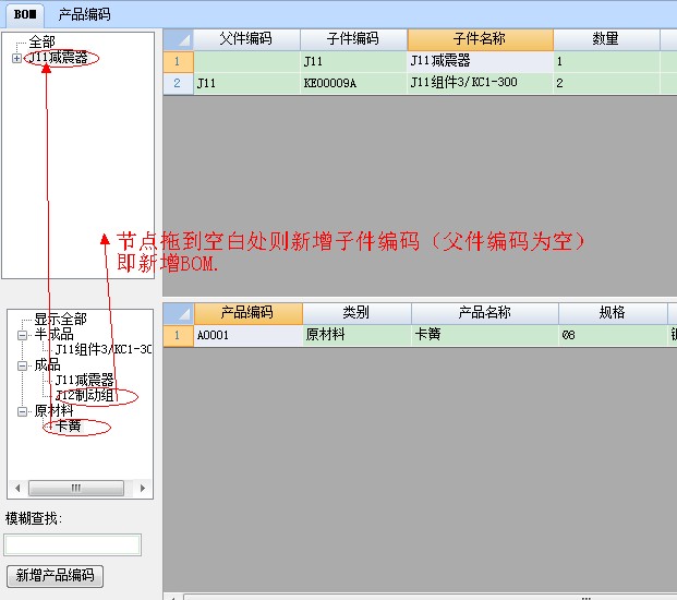

各位老师,
想可视化的实现BOM建造,如下图,可以直接将下面的产品编码目录树的产品编码直接拖到上面的BOM目录树相应节点
就可以动态的生成相关BOM,
要求拖拽后右边tabel中能自动定位到刚新增的行上可以直接输入子件数量,同时自动刷新BOM的目录树,
下面的产品编码目录树也一样,没有的编码新增后能自动刷新目录树。
这个应该大家都用得到。
图片点击可在新窗口打开查看点击浏览该文件:bom构造.foxdb
谢谢!

以下是引用天问者在2012-12-8 11:53:00的发言:
http://www.foxtable.com/bbs/dispbbs.asp?boardid=2&id=20298&authorid=0&page=1&star=1
这是目录树拖拽的逻辑   细节自己改造去
好像现在不行了,应该是狐爸混淆了类名的缘故。逻辑大概是这样,添加三个事件可以完成。

谢谢二位老师,天问者那个以前可以打开,现在出错了,而且要改造成自己想要的那样,水平有限还搞不定啊。
只好学习一下先。
