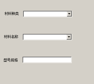

麻烦各位高手帮忙解决一下这个关于窗口的问题。

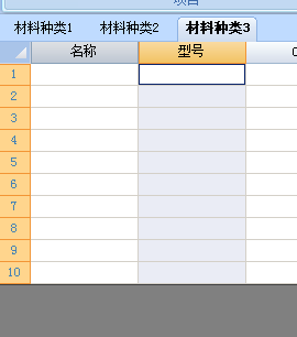

我需要达到的就是这样一种效果,如图假如窗口中有两个需要填得combobox空,在材料类型的下拉列表中,会有材料种类1,2,3 三个选项,假如选择了材料种类1,那么材料名称的下拉列表内容就是从材料种类1的表中的名称筛选。然后自动生成第三个空,就是对应的规格型号。
希望各位高手能帮忙看一下。谢谢了!

 这样弄。不过表设计得不太妥当,最好在一张表里解决就行了。
图片点击可在新窗口打开查看点击浏览该文件:窗口项目.foxdb
lc_guo
等级:婴狐 帖子:74 积分:678 威望:0 精华:0 注册:2012/10/31 10:58:00
  发帖心情 Post By:2012/12/13 15:16:00 [只看该作者]
谢谢啦!问题解决!
主要是材料种类繁多,而且每一种的材料又太多。所以我在写入数据表的时候都是分开了的。
