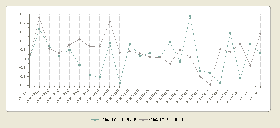

在图表中如何用百分比做Y轴,这个如何操作,谁能帮忙解答下,谢谢

图片已经补发,Y轴这里想用百分比做,因为大部分的报表都是以百分比体现的,而且,里面的标注数也同样希望以百分比数据,例如78%体现,而非0.78564312155

狐爸,东西看到了,先谢谢了。仍有一个疑问是,实例中,的X轴标示的依然是顺序的数字,而非第一列中的A.B.C.D,望解答,麻烦了

前面的问题解决掉了,后面的这个是涉及到图例的显示并非实际设定的相关数据项,详细见图

 加一句。
Chart.AxisX.AnnoWithLabels = True '启用字符标示
