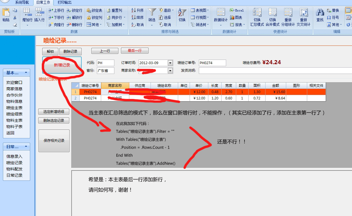

取消汇总筛选后,在主表的最后一行新增一行,代码如何写?  发帖心情 Post By:2012/12/14 8:39:00 [只看该作者]
如图所示:
新增记录的按键的代码:
Tables("喷绘记录主表").Filter = ""
With Tables("喷绘记录主表")
    .Position = .Rows.Count - 1
End With
Tables("喷绘记录主表").AddNew()
不能达到要求?

 退出汇总模式这样写。
Tables().ClearSubtotal

  发帖心情 Post By:2012/12/14 9:05:00 [只看该作者]
你窗口中的表是副本的吧?

  发帖心情 Post By:2012/12/14 9:14:00 [只看该作者]
改成:Tables().ClearSubtotal
也是不行,只有重点菜单中的“汇总按键”,在窗口中方能显示
窗口的表不是副本。

lin_hailun
  发帖心情 Post By:2012/12/14 9:18:00 [只看该作者]
 退出汇总模式以后,测试添加正常。
  发帖心情 Post By:2012/12/14 9:23:00 [只看该作者]
这样看看:
Tables("喷绘记录主表").Sort = ""

  发帖心情 Post By:2012/12/14 10:25:00 [只看该作者]
按狐爸的,OK
谢谢。谢谢。
