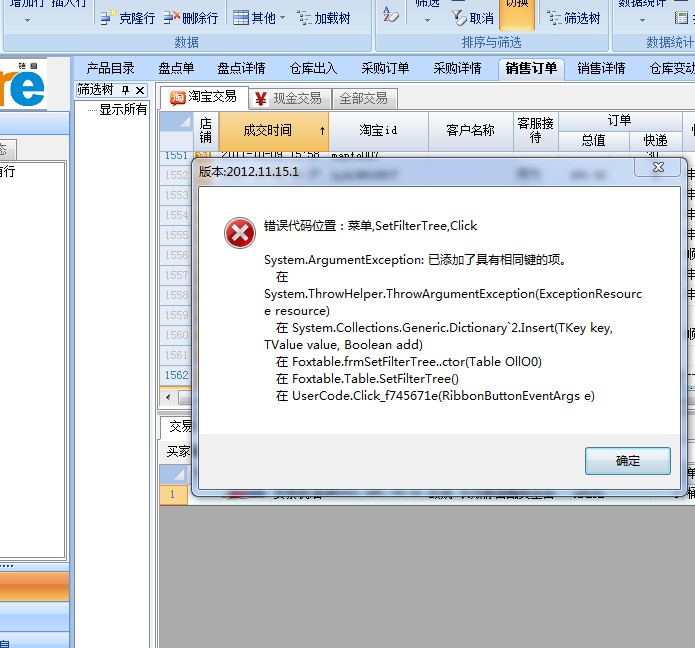

我有一个SQL的数据源,然后写了些fox的代码来调用它
其他的一切正常,就是在“设置筛选树”的时候出错,截图如下
但是。。。。。。。但是。。。。。。。。
我另开一个新的foxtable程序,还是调用这个SQL的这个表,设置筛选树却没有问题。。。。。

 之前有个用户遇到过,看看是否表标题有重复?
 呵呵,写错了,应该是列标题重复。

林总,能否详述一下,“表标题重复”是个什么意思?
我的订单表名是“JYDD”
还有个详情表是“JYDDXQ”
这样算重复吗?因为前4个字母是一致的
  发帖心情 Post By:2012/12/21 17:22:00 [只看该作者]
是列标题重复,两个列的标题相同,可能导致这种情况。

谢谢狐狸他爸,列标题相同的可能性还真的存在,我马上排查
卧美吻花
等级:幼狐 帖子:187 积分:1469 威望:0 精华:0 注册:2012/6/8 9:34:00
  发帖心情 Post By:2012/12/21 17:53:00 [只看该作者]
果然,是列标题相同引起的。。。。。。。。。
改了就好了。。。。。。
谢谢狐狸他爸
另外,请问,要实现这样的效果的话,不用相同的列标题,还有什么其他办法吗?
