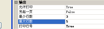

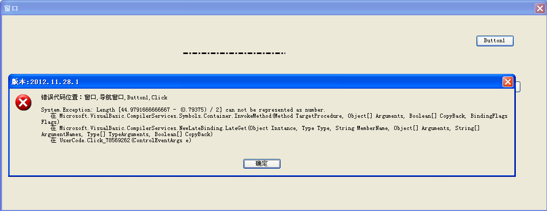

1.出现如图的错误怎么解决,这应该是打印窗体中的line控件引起的
2.打印的次数怎么修改
3.table控件设置了最大打印行后也会有错误,怎么解决
按此在新窗口浏览图片
[此贴子已经被作者于2012-12-24 20:41:50编辑过]
lin_hailun
  发帖心情 Post By:2012/12/25 8:56:00 [只看该作者]
 这样加减。
Dim doc As PrintDoc = e.Form.GernatePrintDoc()
Dim ls_Obj As New List(Of Object)
For Each c As Object In Doc.Body.Children
    Dim o As Object = c.clone()
    o.y = new C1.C1Preview.Unit(CStr(o.y.value + 80))'没有办法,试了很多,不能把窗口的高度转成unit类型,只能自己填写具体的值了
    ls_Obj.Add(o)
For Each o As Object In ls_Obj
    Doc.body.Children.Add(o)
doc.Preview()

lin_hailun
  发帖心情 Post By:2012/12/25 13:21:00 [只看该作者]
以下是引用Neha在2012-12-25 12:08:00的发言:
代码改了还是报错
这个是 line 控件的问题,去掉这个控件。
Neha
等级:小狐 帖子:317 积分:2649 威望:0 精华:0 注册:2012/11/28 19:35:00
  发帖心情 Post By:2012/12/25 15:37:00 [只看该作者]
以下是引用lin_hailun在2012-12-25 13:21:00的发言:
图片点击可在新窗口打开查看去掉 line 控件还是报错,就是最大行数的问题,不知道怎么改
lin_hailun
  发帖心情 Post By:2012/12/25 15:51:00 [只看该作者]
 因为你设置至少行数以后,y的值就是Auto,无法转换成数值,对于这种,你还是乖乖计算y的值吧。
Neha
  发帖心情 Post By:2012/12/25 17:09:00 [只看该作者]
以下是引用lin_hailun在2012-12-25 15:51:00的发言:
明白了,谢谢
