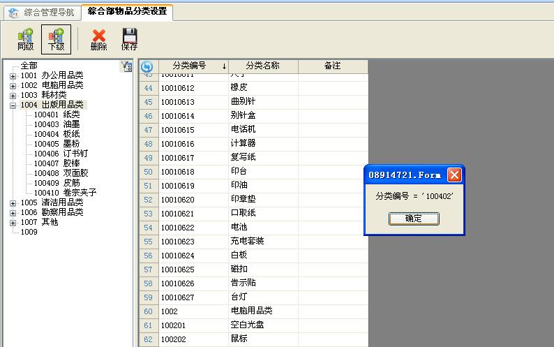

下面这段代码功能是在当前节点,添加下级节点!
Dim trv As WinForm.TreeView = Forms("ERP界面").Controls("综合部物品分类设置TreeView1")
If trv.SelectedNode.Text <> "全部" Then
    Dim t As Integer = trv.SelectedNode.Text.LastIndexOf(" ")
    Dim s As String = trv.SelectedNode.Text.SubString(0,t)
    Dim i As Integer = s.Length - 2
    Dim s2,s3,s4 As String
    Dim dr,dr1,dr2 As DataRow
    Dim n,n1 As Integer
    Dim dt As DataTable = Tables("综合部物品分类设置_综合部物品分类设置Table1").DataTable
    dr = dt.AddNew
    s2 =  "SubString(分类编号, 1, " & t & ") = '" & s & "' And len(分类编号) = " & t+2
    dr1 =  dt.Find(s2)
    If dt.DataRows.count =1  OrElse  dr1 Is Nothing Then 'dt.DataRows.count =1 是因为有dr = dt.AddNew,增加了一行
        dr("分类编号") = s & "01"
        For Each dr2 In dt.Select(s2)
            n = right(dr2("分类编号"),2)
            n1= iif(n1<n,n,n1)
        For n  = 1 To n1
            If dt.Find("分类编号 = '" & s & Functions.Execute("数值转换2",n) & "'") Is Nothing Then
                dr("分类编号") = s & Functions.Execute("数值转换2",n)
                Exit For
                dr("分类编号") = s & Functions.Execute("数值转换2",n+1)
With Tables("综合部物品分类设置_综合部物品分类设置Table1")
    .Position = .Rows.Count - 1
End With

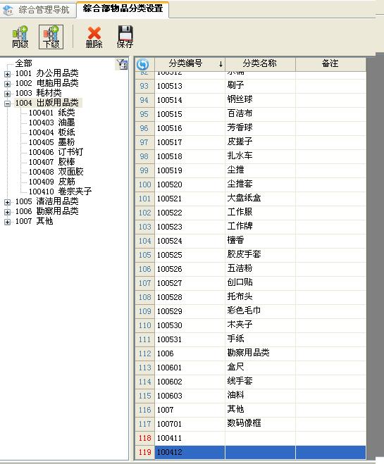

按道理1004的下级节点中  100402 没有此编号    因此会执行代码中的红色部分  也就是 n=2, dr("分类编号") = s & Functions.Execute("数值转换2",n)  dr("分类编号") = “100402”,结果却是执行的else下的代码  变成了 100411.....   调试了半天不知道为什么~~~~

 msgbox("分类编号 = '" & s & Functions.Execute("数值转换2",n) & "'"), 看看条件是否正确。弹出对应的值,然后思考一下就行了的。
gaoyong30000
等级:五尾狐 帖子:1165 积分:9032 威望:0 精华:1 注册:2011/5/25 16:33:00
  发帖心情 Post By:2013/1/7 16:05:00 [只看该作者]
用msgbox测试值
显示为100402
那就应该执行上面红色段的代码  ,但是结果还是添加的1004011

点击左边的目录树 1004  然后点击  下级按钮(别点同级,同级里代码是错误的)  就发现100402 编号空缺,但是还是增加了100411这个号码
