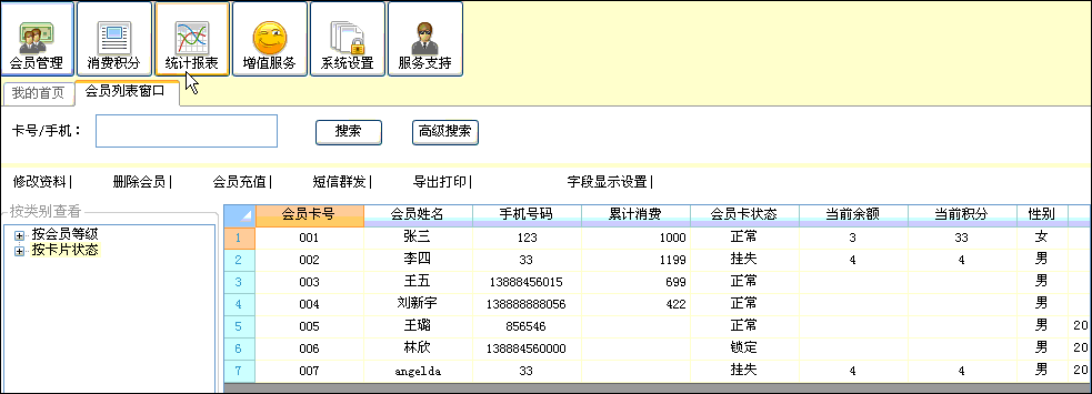

主表的光标定位在第一行数据上,副本表的光标选择的是第二行数据,我需要做的是双击副本表的时候弹出一个窗口,窗口的控件绑定的是主表对应的数据,
现在的问题是,我想双击第二行弹出第二行的数据,结果独立窗口显示的总是第一行数据,这个需要怎么解决呢
