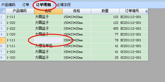

谢谢林老师,但有个问题就是,当在关联表中删除明细表的内容时,保存提示后定位时不能定位到这个关联表,却定位到明细表了,比如我删除了如下表中的一项
 提示确定后却定位到订单明细表去了,
能否直接定位在关联表那里呢?。
lin_hailun
  发帖心情 Post By:2013/1/4 14:31:00 [只看该作者]
 beforesavedatarow这个事件只是针对datatable的
 最多可以做到的是用一个全局变量记录当前录入的表名称,比如关联表(订单.订单明细),如果e.datatable.name是(订单明细),就定位到记录的那个表。
 也就是关联表优先于实际表。

zpx_2012
等级:四尾狐 帖子:976 积分:8527 威望:0 精华:0 注册:2012/2/9 16:35:00
  发帖心情 Post By:2013/1/4 16:16:00 [只看该作者]
再次请教林老师,我加了一个判断可以得到关联表及主表,但无法定位到具体是主表的哪一行下的明细表。
'保存前检查不为空的列是否为空
If tbs.contains(e.DataTable.Name)  Then
    Dim dr As DataRow = DataTables("系统表").Find("表名 = '" & e.DataTable.Name & "'")
    Dim s As String = dr("必填字段")
    Dim ss() As String = s.split("\")
    For i As Integer = 0 To ss.Length - 1
        If e.DataRow.IsNull(ss(i)) Then
            MessageBox.Show("'" & e.DataTable.Name & "'的" & "'" & ss(i) & "列'不能为空!")
            If e.DataTable.name Like "*明细" Then
                For Each re As Relation In Relations
                    If e.DataTable.Name = re.ChildTable.Name Then  '如果是明细表
                        Dim tbname As String = re.ParentTable.Name & "." & re.ChildTable.Name '得到关联表
                        Tables(tbname).Position = Tables(e.DataTable.Name).FindRow(e.DataRow)
                        MainTable = Tables(re.ParentTable.Name)
                Tables(e.DataTable.Name).Position = Tables(e.DataTable.Name).FindRow(e.DataRow)
                MainTable = Tables(e.DataTable.Name)
            e.Cancel = True
            Exit For
lin_hailun
  发帖心情 Post By:2013/1/4 16:48:00 [只看该作者]
呃,你这样没有意义,因为maintable不能定义到关联表。
