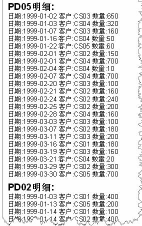

其实我是要输出报表...因为种种原因,某些项目不要求明细,只要求总金额.....
比如下图:PD05的明细不要求输出,只要该项目的总数....其余照旧,我该怎么办?

图片点击可在新窗口打开查看也许是我钻牛角尖里了...俺还是换个说法...
