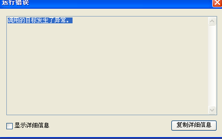

狐爸,谢谢您帮我解决问题,但是我发现个小问题,今天无意间输入了 茜(qian)这个字,拼音显示(zuo)。但是简码显示的是(Q)?请问是什么原因导致的??
还有个问题,就是我把名称列里面 输入的名称删除后出现错误窗口,显示“调用的目标发生了异常”。是什么意思

林大,这个字不是多音字。还有为什么出现目标发生异常的提示??

目标异常已经解决,加了个判断为空的语句。但是拼音问题怎么解决呢??狐爸教教~~
