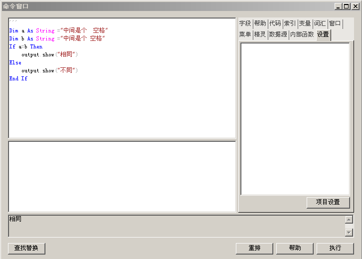

想将字符串a的内容通过string.replace方法变成字符串b,结果失败。测试后发现诡异现象。求助。
附件中是代码,全部复制到命令窗口执行即可。
图片点击可在新窗口打开查看点击浏览该文件:测试代码.txt
期望值是“不同”,而实际值是“相同”。求解。
图片点击可在新窗口打开查看此主题相关图片如下:截图1

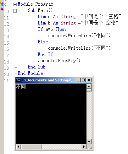

下面截图2是在基本相同的代码在其他vb编译系统(sharpDevelop 3.5)下的代码及其执行结果。
图片点击可在新窗口打开查看此主题相关图片如下:截图2

lin_hailun
  发帖心情 Post By:2013/1/9 11:04:00 [只看该作者]
 全角与半角的区别。实际他们是相同的。
 不能替换的代码是怎样的?贴出来,你可以先转成半角,再替换。

gedogn
等级:幼狐 帖子:119 积分:963 威望:0 精华:0 注册:2012/3/30 10:09:00
  发帖心情 Post By:2013/1/9 15:50:00 [只看该作者]
楼上的是对的,但是没有意义。
我将编译的代码反汇编了一下,发现问题了。
Dim a As String ="中间是个 空格"  '其中a="中间是个 空格"=b
Dim b As String ="中间是个 空格"
b=a.replace(" ","abc")
output.show(a=b)
也就是说foxtable编译时,汇编字符串中的全角空格直接替换为半角字符。结果就导致想把数据库中的一个字段中的全角空格时替换失败。
