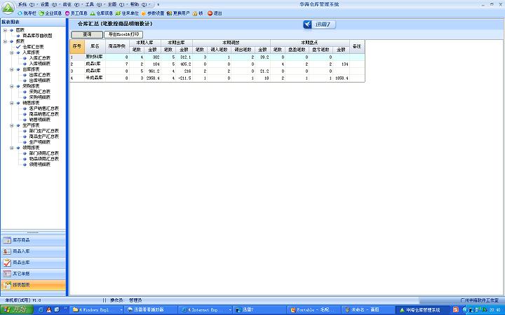

请问:下图左侧的目录树与右边的表是如何一一对应的?点击其中一个节点,右侧显示相应的表。代码如何写,最好上传有一个简单的例子。

窗口的表是table控件吗?
如果是主表,直接在NodeMouseClick事件设置代码:
If e.Node.Level = 1
    MainTable = Tables(e.Node.name)

谢谢,右边的表是通过代码生成的窗口临时表,如按左边某个接点,右边就生成表,也可以说点击左边节点,右边显示相应的窗口。

以下是引用lyfxybc在2013-1-14 6:54:00的发言:
[此贴子已经被作者于2013-1-14 6:55:44编辑过]
如果是实现的功能跟华海的一样的话,就参考一下人家的代码。如果不是,你弄了小例上来,方便大家写代码,楼主。

项目中:左边任务栏,右边打开窗口1,窗口不是独立打开,就像花海打开表一样 。

  发帖心情 Post By:2013/1/14 18:32:00 [只看该作者]
 把左边的设置成共有窗口,向左停靠,要打开的窗口,都设置成向右停靠的。
 这样做,比较方便。
 如果你偏要像华海那样的,就需要动态添加控件的方式去实现了。具体你可以看看人家的代码。但这样做以后,写代码的时候就要注意些细节了。

用主表和主窗口不是很容易吗

非常感谢。用主表表太多。我想用临时表直接生成 。是否能设计一个简单例子参考一下,只有一个表即可。点击左边的节点,右边出现相应的页面
