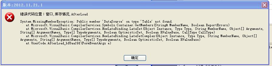

'按帮助  建立一个 表格,但 报错,请 老师帮忙看下 如何操作.
lin_hailun
  发帖心情 Post By:2013/1/16 11:42:00 [只看该作者]
 这一句改一下试试
e.Form.Controls("Table1").DataSource = dt1
 改成
e.Form.Controls("Table1").Table.DataSource = dt1
