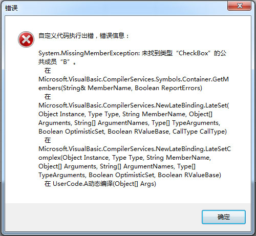

xuezxz
等级:一尾狐 帖子:430 积分:4591 威望:0 精华:0 注册:2012/3/7 23:19:00
  发帖心情 Post By:2013/1/17 11:28:00 [只看该作者]
林帅,还不行啊,什么情况啊?

lin_hailun
  发帖心情 Post By:2013/1/17 12:01:00 [只看该作者]
 不知道你要实现什么。关键是你要把想要执行的代码用字符串构造出来,你自己msgbox(code)看看哪里写错了吧。
 注意的是 两个双引号 等于一个双引号, 比如 dim a as string = """" & "abc" & """"
 msgbox(a) 的值是 "abc"

xuezxz
  发帖心情 Post By:2013/1/17 12:53:00 [只看该作者]
AfterOpenProject
Dim Code As String
code = "Dim A As List(of DataRow) = DataTables(""" & "表A" & """).Select(""" & "窗口名 = '""" & " & args(0) & " & """'"")" & vbcrlf
code = code & "For Each B As DataRow In A" & vbcrlf
code = code & "forms(B(""" & "窗口名" & """)).Controls(B(""" & "控件名" & """)).B(""" & "控件属性" & """) = B(""" & "值" & """)" & vbcrlf
code = code & "Next"
msgbox(code)
Functions.remove("动态编译")
Functions.add("动态编译", Code)
Functions.Complie()
