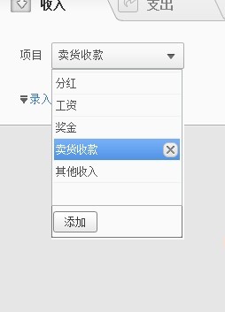

史上最实用的组合框,FOXTABLE能实现吗?  发帖心情 Post By:2013/2/14 21:15:00 [只看该作者]
如图,在组合框录入的时候,就可以新增和删除项目。
FOXTABLE能实现吗?
我试了很多次都无法实现?

楼上几位可能误解楼主意思,这组合框有点复杂,目前初步查看应该可以实现。下拉表的形式,列显示按钮图标,增加一个添加按钮。这个组合框挺实用的,收藏了,有空试试

 做一个窗口,加入一个表控件,两列,然后定义对应的样式,编写drawcell画按钮代码。基本可以解决了。

lin_hailun
  发帖心情 Post By:2013/2/16 16:59:00 [只看该作者]
 小飞飞这么有空,做得很完善。要是按钮大小可变就最好了……期待图片点击可在新窗口打开查看
等级:三尾狐 帖子:732 积分:5491 威望:0 精华:14 注册:2011/8/28 12:49:00
  发帖心情 Post By:2013/2/16 17:17:00 [只看该作者]
C1Flexgrid貌似没有开放出来的属性可以修改按钮大小的,只有一个修改按钮图片的属性
