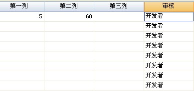

  不过,打开您的文件后,窗口中并没有能实时审核与取消的按钮呀?如下图:
在表格中加上类似这样的按钮:

新增行,一开始都是图片,单击后变为用户名,改为其他文本,都会恢复成图片。

名字哪能提前出来,不符合逻辑。待审核就可以了。
代码在表的Dawcell,Click事件中,还有全局代码中。
审核的人想修改已审核,不认账,都不行的,不是自己的名字,就是待审核图片。
