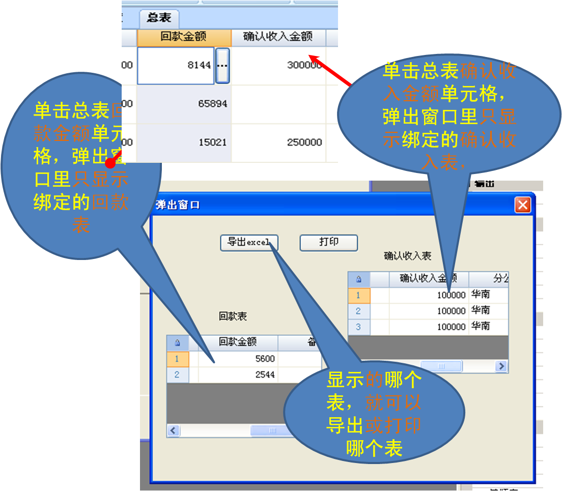

即,单击A列,则在弹出的窗口中显示A表,单击B列的单元格,则在弹出的同一个窗口中显示B表。

老大,那是有Tabcontrol页面集合,现在我不要页面集合(因为不能实现按要求在窗口中筛选数据),只是两个表放在一起(重叠),按要求显示并筛选数据。
老大,如果把窗口类型改为”模式“,则出错,弹出的窗口还是只显示第一个表。且单击还能看到第二表(要求看第一个表时,第二个表不能打开)

你关闭第一个,再打开第二个不就行啦?
或者一个窗口,两个一样大小的Table控件,叠加在一起,一个Visibles属性设置为True,一个设置为False,选择不同的列,显示不同的Table控件就行。
