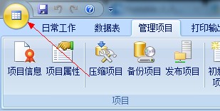

就是下图中主界面的开始键,我不需要它的功能~谢谢告知

ctrl+shif  F11或F12

我是说我只想隐藏那个开始键,其他的系统菜单我是要的,应该是basemainform类的,我不知道怎么引用到
  发帖心情 Post By:2013/3/14 23:03:00 [只看该作者]
不要这个按钮的代码是:
ApplicationMenu.visible = False
