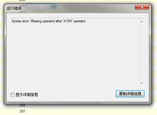

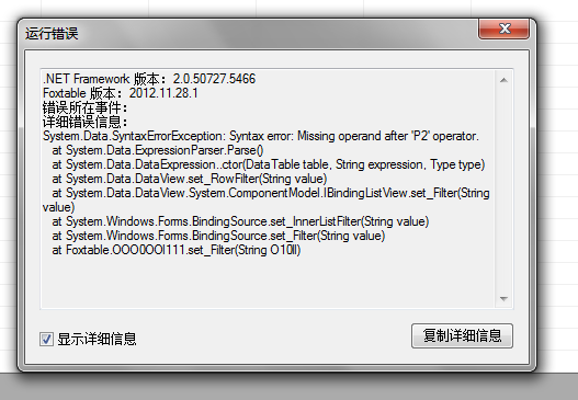

附件中的CCLT项目管理平台有若干个表,其中表“CCLTControlWells”和表“productiondata”之间建立了关联,关联列是“井号”,生成关联表选的是“无”,在表“CCLTControlWells”中建立“窗口1”,绑定了表“productiondata”,接着在表“CCLTControlWells”的表属性的currentchanged中加代码:
If Forms("窗口1").Opened() '一定要判断用于模拟关联表的窗口是否已经打开
    Dim t As Table = Tables("窗口1_Table1")
    With Tables("CCLTControlWells")
        If .Current Is Nothing Then
            t.Filter = "False"
            t.Filter = "WellNumber = " & .Current("WellNumber")
    End With
我要大的目的是:模拟关联,之后在根据关联的表生成图表,这样我可以实现点击一下表“CCLTControlWells”中的某一行,图表就自动生成一次。但是到了模拟关联这一步就停止了,我用foxtable中自带的模拟关联该好了,单是自己的项目上就是提示出错!不知道什么情况,请帮忙看看!谢谢了!

4楼的例子没问题哦,你说的问题是什么?
是的,4楼的是正常的,我用狐表自带的例子改的,但是我用同样的方法修改自己的项目的时候就出现了一楼图片所示的错误提示。

出错的例子东西太多了,发是发不上来了,我找了别的办法。
那就是:例如在表A的表属性里面的currentchanged加代码,每次选中不同行,表B的filter就根据表A选中的行进行筛选,再根据筛选的结果生成统计表,再根据统计表生成图表。
问题是解决了,但是感觉代码效率太低,每次选不同的行时,屏幕就闪。
