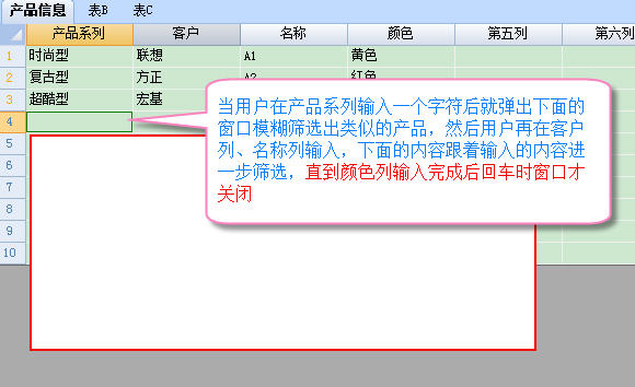

因这用户的产品种类太多繁杂,要求录入时按表中的四列每输入一列都能筛选出相应的产品,这样的窗口要如何设计
谢谢!

那些都是在一列中输入文字,我主要是想在几列中各自输入内容都能自动筛选,然后到最后一列回车时才关闭窗口。
即四列在输入时窗口都是同一个不能关闭

不要用下拉窗口,做个独立窗口,或者做个停靠窗口,动态筛选,输入第一列的时候显示,输入最后一列后关闭,没有其他好的办法。
