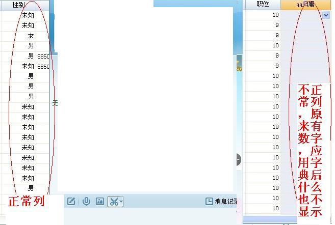

一个表表中的2个列用数据字典来显示列,但是有的列就正常,有的列应用数据字典以后表里的数字去就什么也不显示了,取消应用数据字典有可以显示了,这个该怎么解决时不是哪里设置不对?另外我的数据字典是采用数据表的方式

列中所有的值,必须在数据字典中有对应的键值,没有对应的键值,就会显示空白。

1、狐狸爸爸,如果这个列要做数据字典那么他必须是所有的行不能为空
2、如果该列是这样的,比如
字段a  字段b
1          2
3
4          2
1          1
这个字段A可以做,字段B这样的就无法做了是吗?
3、我是一个这样的需求,原来的表没有字段B,我现在把联系人加了字段B,需要通过COMBOX把字段B填写上,所有字段B肯定是有一部分是空的行,这个该怎么解决?

另外狐狸爸爸,我的列中是有对应值的也显示空白,没有对应值的也显示空白,就是整列都显示空白

表B的第一列做了数据字典DD表以后无法显示。
原始表AA 和BB通过关联生成DD

刚测试了,用数据表做字典没问题,用查询表做字典就有这个问题,不知道是不是我的查询表有问题
