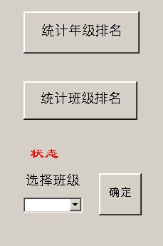

如图:我选择了班级,要点一下确定,做一个选择,但确定按钮的命令不知道,请教一下。

那就是筛选了?是不是做按班级筛选?看狐表文件包中的"窗口筛选.table"

Tables("学生各科成绩表").Sort = "班级,总分年级排名" 这样写的,我的目的是选择1班,让1班显示,其它班不显示,可这样一写,全年级18个班都出来了,并且是从1到18按总分名次排的.

要先筛选出1班,然后再排序

选择班级不是固定在1班,我可以选2班/3班/4班.......直到所有班!!

我明白了,你的意思是说,选择班级后,再按"统计班级排名"按钮,就能按所选的班级进行排名了?

不是按"统计班级排名"按钮,而是按"确定"按钮进行排名
